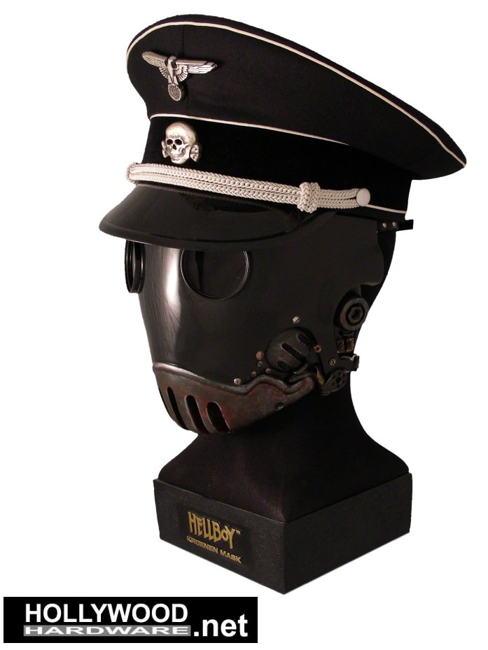

Obwohl das eigentlich die einfachste conversion ist, hab ich mich damit am schwersten getan. Die greeblies sind halt echt schlecht zu erkennen und wie Vader77 schon richtig bemerkte sind Screenshots fast nutzlos, da es in den Szenen in denen Kroenen diese Maske trägt die ganze Zeit regnet :/
Naja, Basis ist also die Sideshowmaske. Folgende Veränderungen hab ich vorgenommen:
1.) Lederhalsschutz entfernt. Greeblies dort wo der Messingring saß hinzugefügt.
2.) Gitter hinter Grill entfernt und durch Lappen ersetzt.
3.) Greeblies im "Wangenbereich" teilweise entfernt und durch neue (scratchbuilt) ersetzt.
4.) Greeblies im "Ohrbereich" teilweise entfernt und durch neue (scratchbuilt) ersetzt.
5.) Unteren Bereich mit Audi "Vulkanschwarz" lackiert.
6.) Maske komplett klarlackiert (etwas glänzender als die Sideshow Version).
7.) Weathering aufgebracht.
8.) Unteren Bereich klarlackiert (matt).
9.) Zusammengeschraubt.
Hier isse:

Schaut doch sehr gut aus...fehlt dir nur noch die Gummimaske darunter.Und was für Lappen hast du hinter das Mundstück geklebt?Hast du auch einige Detailbilder?

Beitragvon hollywoodhardware » Do 17. Aug 2006, 23:42
Ich teste grade meinen Lichtwürfel zum Fotos machen. Demnächst noch ein paar Detailbilder. Der Lappen war glaub ich von Vileda.
Ich hab eine Originale Untermaske, aber die brauch ich für die 1:1 Figur.

Beitragvon hollywoodhardware » So 20. Aug 2006, 20:18
Nein Kroenen hatte verschiedene Versionen der Untermaske. Allerdings ist die die ich habe die einzige, die man auch onscreen sehen kann (in den Abwasserkanalszenen).
Die Final Battle von mir basiert auf einem Original Front Abguss des Filmprops, den Rest hab ich drangebaut. Ich habe noch ein Kit hier, ist allerdings ziemlich teuer....
