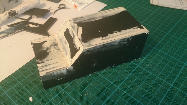

Für das Gelcoat hab ich leider noch keine Versandbestätigung bekommen. Allerdings hab ich noch Hoffnung. Es gibt bei Ebay ja durchaus auch Leute, die einfach so die Ware verschicken, ohne den Käufer zu informieren.
Ansonsten hab ich mich eben mal schlaugemacht, was die Elektronik angeht, und mich mit Crix bei GBFans in Verbindung gesetzt. Mal gucken, was er mir anbieten kann...

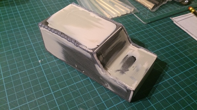

In der Zwischenzeit war ich allerdings nicht untätig. Ich habe angefangen, den Ion Arm zu bauen. Könnte man für 30 Dollar plus Versand bestellen... Oder man baut ihn mit etwas Hobby-Plastik und Spachtelmasse selbst
Zur Zeit trocknet der Primer. Da hab ich allerdings kein Bild von

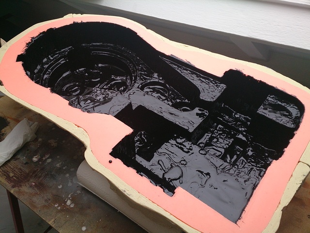

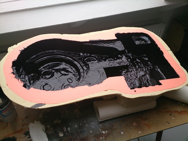

Heute ist endlich das Gelcoat angekommen. Also hab ich nicht lang gefackelt und mich ans Werk gemacht:
Anfangs hatte ich ein paar Probleme mit dem Zeug, da es an den vertikalen Wänden der Silikonform nicht halten wollte. Als es dann aber langsam zähflüssiger wurde, hielt es endlich. Mal schauen, wie lang der Aushärtungsprozess dauert. Im Netz steht was von einer Stunde, aber die ist nun rum und es ist immer noch zähflüssig.
Mal abwarten...
Mal abwarten...

Jetzt musst Du aber mal einen Unwissenden aufklären. Was hat es mit dem Gelcoat auf sich? Bilder das nachher die äußere Schicht der Repro?
"Also, ich finde das alles sehr hübsch. Wir sind doch schließlich alle irgendwie weitergekommen. Spirituell, dramatisch, menschlich."
hackfox - Beiträge: 241
- Registriert: Mo 5. Jan 2009, 01:36
Re: Ghostbusters - Proton Pack (WIP)
hackfox hat geschrieben:Jetzt musst Du aber mal einen Unwissenden aufklären. Was hat es mit dem Gelcoat auf sich? Bilder das nachher die äußere Schicht der Repro?
Genau! Würde ich gleich mit Fiberglas die Silikonwanne auskleiden, hätte ich später mit großer Wahrscheinlichkeit diverse Lufteinschlüsse. Mit Gelcoat als äußere Schicht bekomme ich (hoffentlich) eine 99% glatte Oberfläche.
Allerdings hab ich vorhin ein paar Stellen gesehen, auf denen das Zeug leider nicht gehalten hat. Da muss ich also hoffen, dass das Epoxidharz für die zweite Schicht diese Stellen kaschieren kann.
Ein weiterer Vorteil vom Gelcoat ist, dass ich so schonmal eine schwarze Grundfarbe habe. Wenn mir also später, aus welchem Gründen auch immer, mal irgendwo Lack abplatzen sollte, fällt das nicht so sehr ins Gewicht.

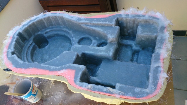

Zeit für ein Update. Der nächste Schritt bestand darin, die ganze Hülle mit Fiberglass einzuspachteln. Eine ätzende Arbeit. Glasfasermatten kleben überall, nur da nicht, wo sie sollen...
Am Ende hat zwar alles ein gutes Ende genommen...
...für den zweiten Pull nehme ich mir aber definitiv mehr Zeit für die Vorbereitung und werde mit kleineren Streifen Fiberglass arbeiten. Das sollte es etwas einfacher machen. Mit dem Gelcoat bin ich auch nicht ganz zufrieden. Die Farbe ist zwar ganz gut, aber insgesamt hatte ich mir mehr davon versprochen. Ums Schleifen komme ich wohl nicht herum.

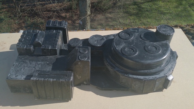

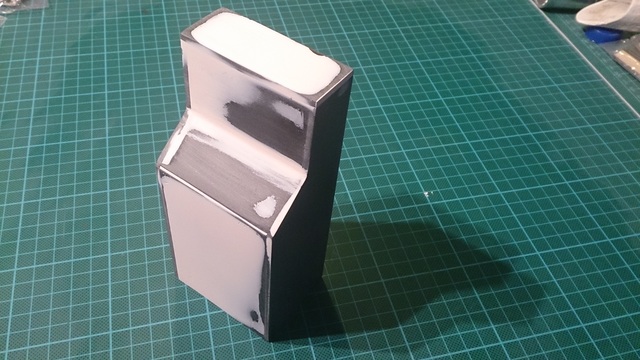

Kleiner Nachschlag. Ich hab heute Vormittag die Kanten gesäubert und das Pack grob angeschliffen. Jetzt schaut es so aus:
Ein Problem gab es allerdings. Zwischen Silikon und Gelcoat scheint die Vaseline ausgehärtet zu sein. Das Pack ist teilweise von einer milchigen Schicht überzogen, die nur sehr schwer wieder abgeht. Ich starte nächste Woche einen zweiten Pull und werde auf Vaseline verzichten. Hab gelesen, dass Babypuder wohl auch funktionieren soll. Das ist einen Test wert ^^

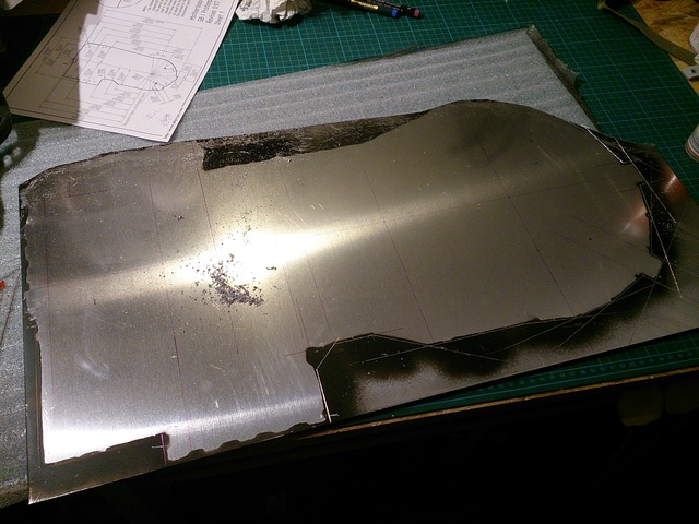

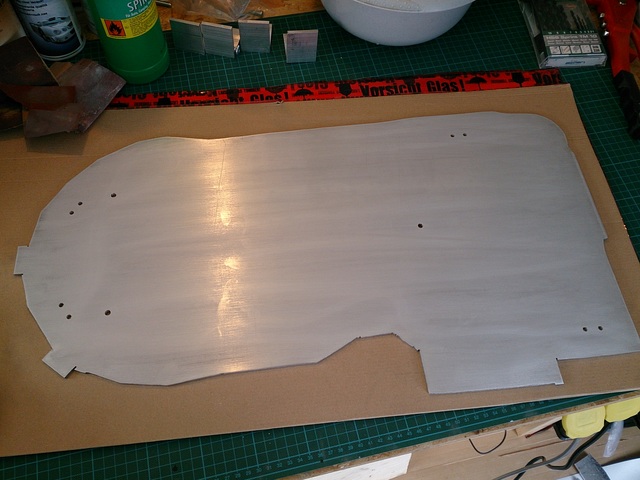

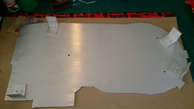

Die letzten Tage habe ich dann mit dem Motherboard rumhantiert. Das ist wirklich eine Schweinearbeit und wenn man bedenkt, dass man für 50USD ein fertig zugeschnittenes Alu-Board bekommt, sollte man sich echt zweimal überlegen, ob man das selbst machen will.
Damit die Stichsäge nicht die ganzen Markierungen weghobelt, muss die Aluplatte mit Silikonspray oder etwas vergleichbarem eingeschmiert werden. Dann gleitet die Stichsäge tadellos drüber. Problematisch ist es dann hinterher, wenn man die Platte wieder saubermachen muss. Sonst hält schließlich die Farbe nicht
Nachdem ich alles grob zugesägt hatte, hab ich also die Vorder- und Rückseite entfettet und anschließend mit Schleifpapier bearbeitet. Dann konnte ich die Löcher für die L-Profile und das Alice-Frame setzen:
Danach hab ich erstmal alles verschraubt, um zu sehen, ob es auch passt. Bin soweit erstmal sehr zufrieden. Jetzt muss ich mit dem Dremel die Feinheiten am Motherboard rausarbeiten. Das wird wohl heute Nachmittag passieren

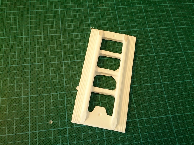

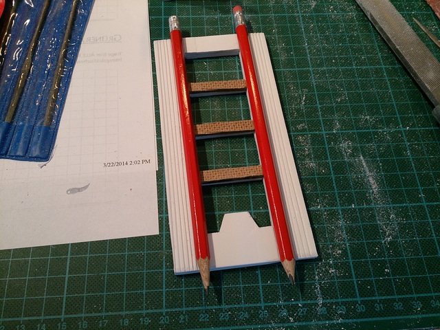

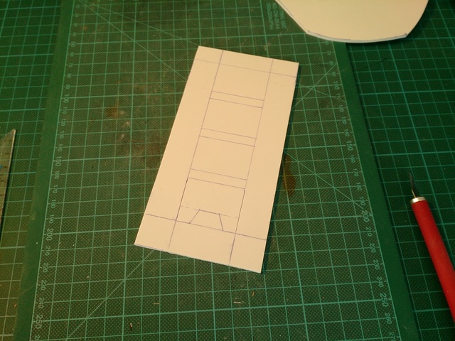

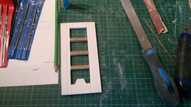

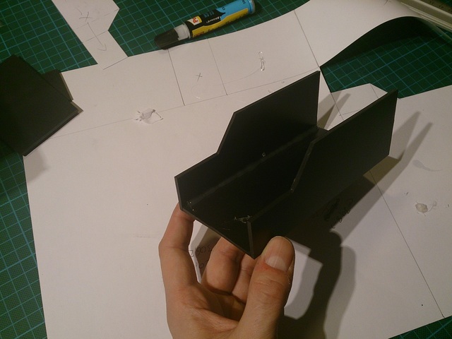

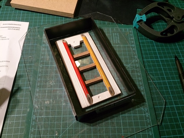

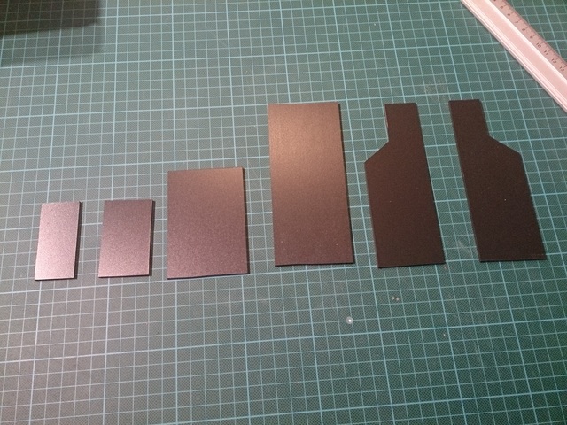

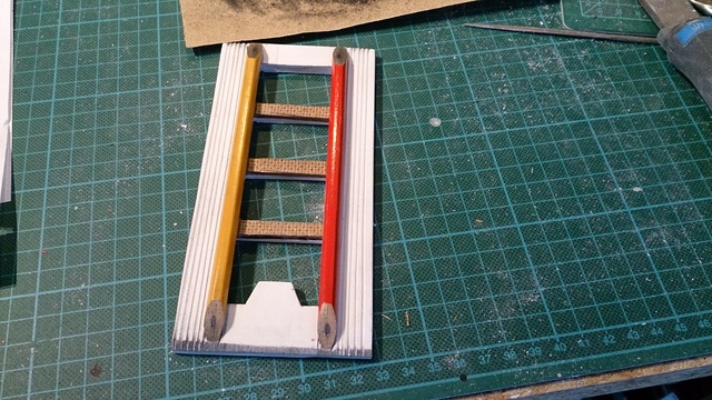

Ein Booster-Frame in 8 Schritten...
Als nächstes folgt dann wohl die Booster-Tube. Dummerweise ist 60mm Durchmesser keine gängige Norm für deutsche Rohrsysteme. Mal schauen, wie ich das mache... Falls jemand eine Idee hat, immer raus damit!
