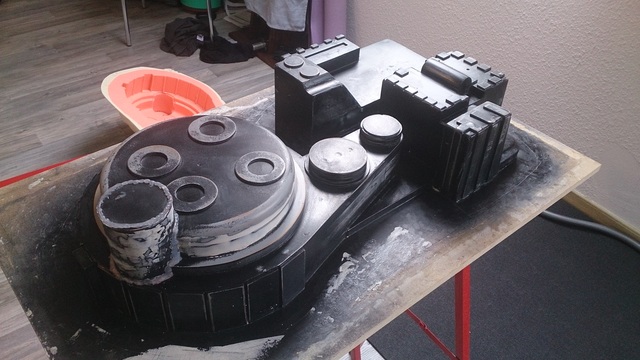

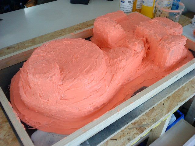

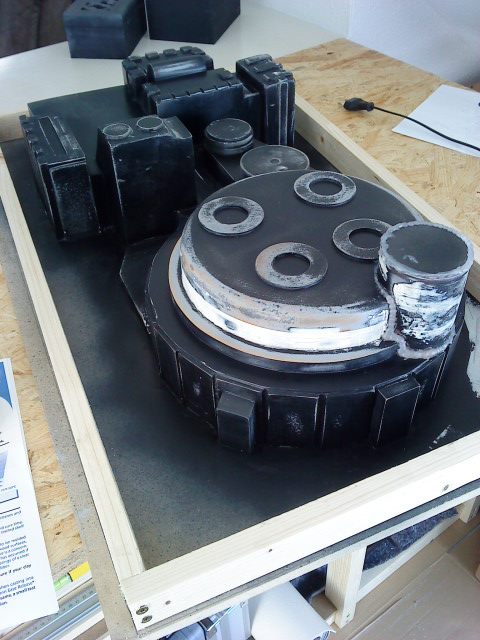

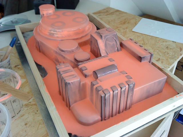

Seit meinem letzten Posting zu diesem Projekt sind tatsächlich schon Jahre ins Land gezogen. Das Problem war, dass ich einfach nicht die Kohle hatte, die Silikon-Massen zu kaufen, die für einen vernünftigen Abdruck vom Pack nötig gewesen wären. Deshalb hat mein Pack mehrere Jahre im Keller "warten" müssen...
Vor knapp einem Jahr sind wir umgezogen und dabei hat mein Holz-Protonenpack dann allerdings Schaden genommen. Nichts gravierend schlimmes, aber eben doch genug, um mir zu denken zu geben. Also habe ich letztes Frühjahr etwas tiefer in den Geldbeutel gegriffen und Silikon bestellt. Die Arbeiten gehen also weiter 8)
Was jetzt folgt, sind ein paar Fotos vom letzten Frühjahr:
Dann kam mir leider die Celebration Europe und ein Jim Raynor-Kostüm dazwischen. Dann kam dies, dann kam das, dann kam Weihnachten... Aber mit dem Gummimantel stand das Pack schon sehr viel stabiler da.
Tja, und nun? Nun hab ich vor, die Stützform herzustellen. Das Material stammt wieder von KauPo (den Laden kann ich sehr empfehlen) und mit etwas Glück dauert das nächste Update dann nicht mehr ganz so lange :mrgreen:

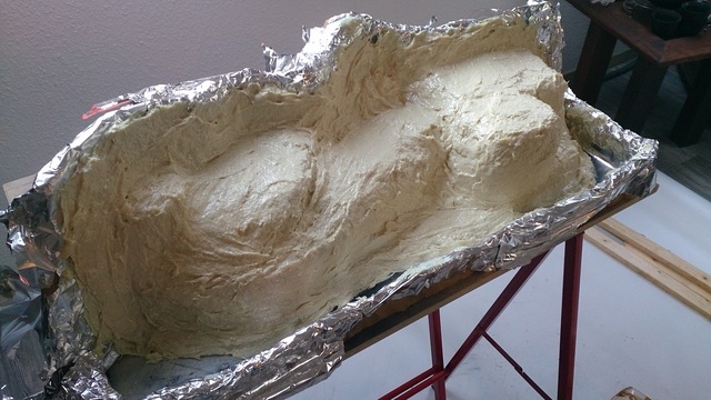

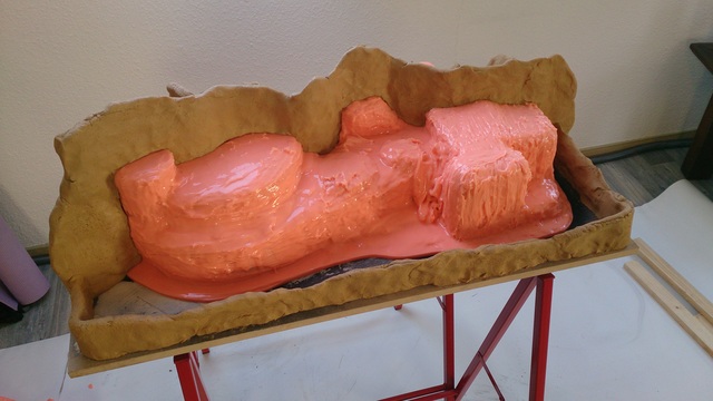

Das Update folgt übrigens prompt. Ich habe heute tatsächlich die Stützform gebastelt:

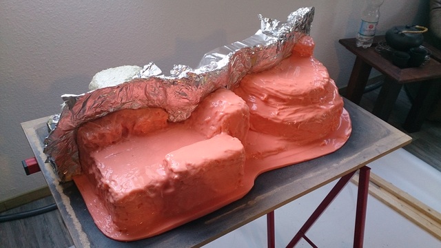

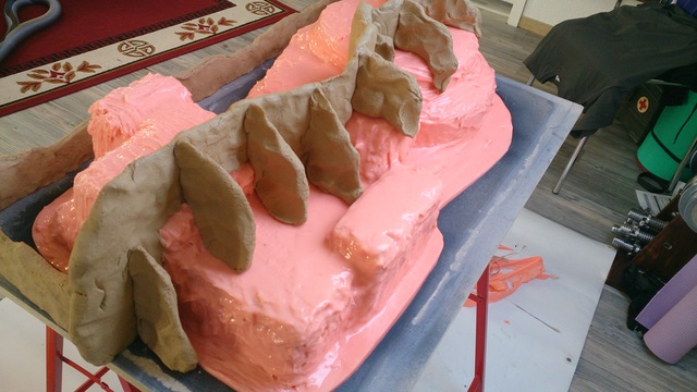

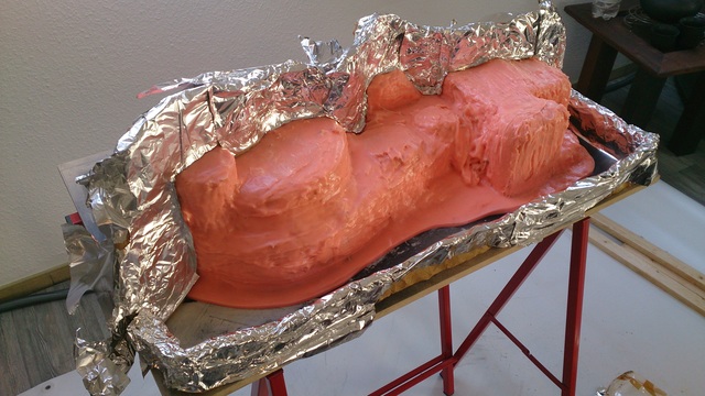

Erstmal habe ich aus Modelier-Ton eine Trennwand über das Silikon gezogen:
Die Ton-Wand habe ich dann mit Alufolie verkleidet:

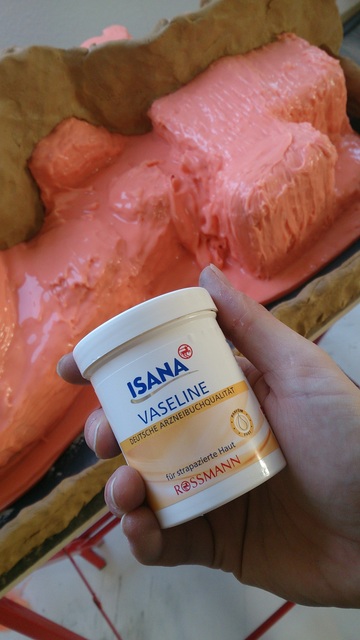

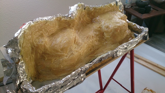

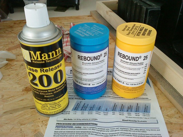

Dann habe ich sowohl Silikon, als auch die Trennwand mit Vaseline bestrichen und anschließend eine Lage Ease Release 200 drübergesprüht. Müsste eigentlich problemlos wieder abgehen...
Tja, und dann fing die Chemie an...
Morgen gibts dann Bilder von der fertigen Stützform. Drückt mir die Daumen, dass das klappt :mrgreen:

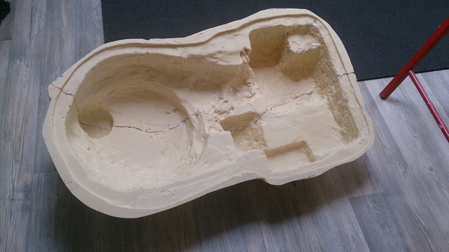

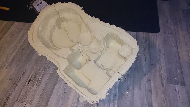

Der heutige Fortschritt:

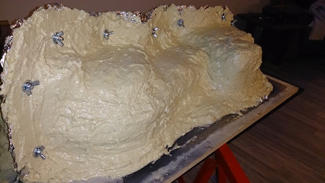

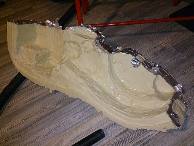

Erst mal hab ich Löcher für die Verbindungsschrauben entlang der Trennwand gebohrt und die Teile testweise verbunden:
Anschließend ging es dann dran, die Stützform zu entfernen:
Mehr kann ich heute leider nicht machen. Der nächste Schritt wäre jetzt, die Stützform von unsauberen Kanten zu befreien, aber das wird sicher ne kleine Schweinerei. Und in Anbetracht der Uhrzeit werde ich das auf morgen verschieben. Anschließend nehme ich dann auch die Silikon-Form ab und erfahre endlich, ob ich letzten Sommer vernünftig gearbeitet habe :mrgreen:

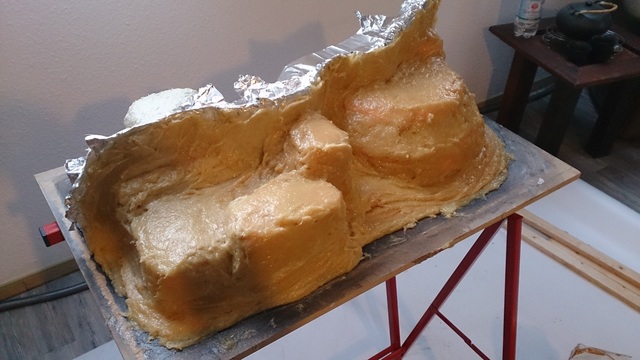

Beitragvon Epona Rhi » Fr 28. Feb 2014, 08:17

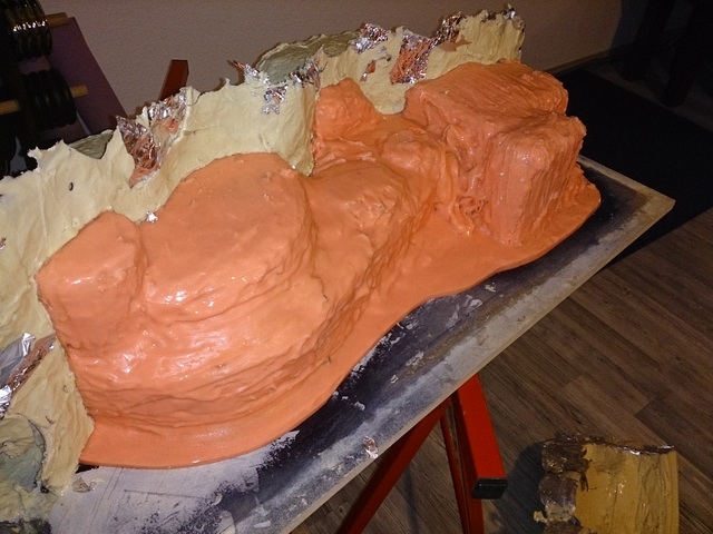

Wieder ein kleiner Fortschritt zu verzeichnen:
Zunächst mal hab ich die Kanten vom Support-Shell gesäubert und von scharfen Kanten befreit:

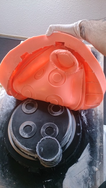

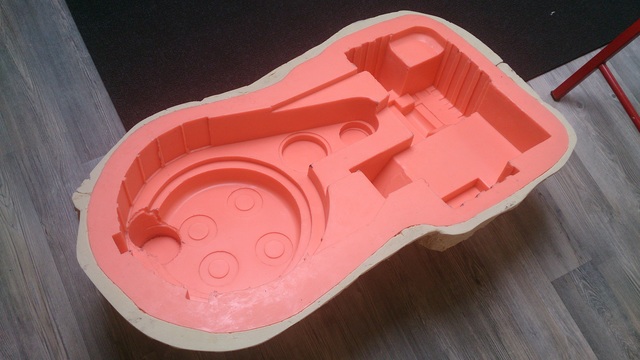

Dann war der große Moment gekommen. Ich hab die Silikon-Schicht vom Pack gezogen:
Und anschließend wieder in die Stützform gelegt. Geburt geglückt!
Und die Mutter ist wohlauf :mrgreen:
